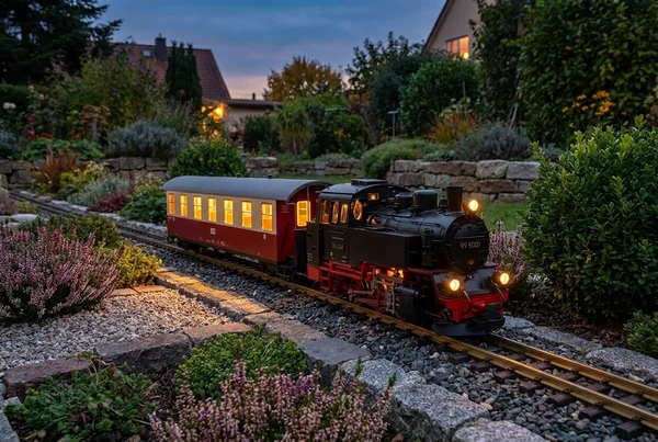

Eine realistische Gartenbahnanlage entfaltet ihre volle Wirkung oft erst in der Dämmerung. Wenn die Lokomotiven ihre Scheinwerfer einschalten und die Fenster der Waggons warm leuchten, wirkt die Szenerie lebendig. Für Einsteiger stellt die technische Umsetzung dieser Illumination jedoch oft eine Hürde dar. Dabei ist die Nachrüstung einer Wagenbeleuchtung Spur G kein Hexenwerk, sofern man die Grundlagen der Elektrotechnik im Modellbau versteht.
Die Basis für jedes Lichtprojekt ist die konstante Energieversorgung. Im Außenbereich kämpfen Modellbahner mit Umwelteinflüssen wie Pollenflug, Feuchtigkeit oder leichter Korrosion auf den Schienen. Diese Faktoren beeinflussen den Stromfluss massiv. Wer hier von Anfang an auf hochwertige Komponenten setzt, spart sich spätere Frustration durch flackernde Lichter oder stehenbleibende Züge. Eine solide Planung der Verkabelung und die Wahl der passenden Leuchtmittel sind entscheidend für ein dauerhaft wartungsarmes Hobbyvergnügen.
Hersteller bieten heute meist vorbereitete Lösungen an, die den Einbau erleichtern. Dennoch gibt es signifikante Unterschiede in der Handhabung und im Funktionsumfang. Besonders die Entscheidung zwischen einem rein analogen Betrieb und einer digitalen Steuerung beeinflusst die Wahl der Bauteile. Während analoge Systeme oft mit einfachen Spannungsreglern arbeiten, bieten digitale Decoder weitreichende Möglichkeiten zur individuellen Gestaltung des Lichtbildes auf der Anlage.
Wagenbeleuchtung einfach nachrüsten
Die moderne LED Innenbeleuchtung Gartenbahn hat die klassische Glühlampe fast vollständig verdrängt. LEDs bieten den Vorteil einer geringen Stromaufnahme bei gleichzeitig hoher Lichtausbeute. Zudem entwickeln sie kaum Wärme, was die Gehäuse der Waggons schont. Für Anfänger eignen sich vorkonfektionierte Lichtleisten am besten. Diese Platinen lassen sich oft direkt unter das Dach der Wagen schrauben oder kleben. In unserem Bereich für Beleuchtung finden Sie eine breite Auswahl an passenden Modulen für verschiedene Wagentypen.
Beim Thema Digital vs Analog Licht trennen sich die technischen Wege. In einer analogen Umgebung leuchten die LEDs erst bei einer gewissen Fahrspannung hell auf. Um ein konstantes Leuchten auch im Stand oder bei langsamer Fahrt zu erreichen, sind Kondensatoren oder Goldcaps notwendig. Diese Speichereinheiten puffern die Energie und überbrücken kurze Kontaktunterbrechungen auf dem Gleis. So bleibt das Abteil auch bei einer verschmutzten Schienenstelle hell erleuchtet.
Digitale Systeme gehen einen Schritt weiter. Hier liegt permanent die volle Gleisspannung an. Ein kleiner Funktionsdecoder steuert die LED-Leiste an. Dies ermöglicht es, das Licht per Handregler ein- und auszuschalten oder sogar zu dimmen. Wer beispielsweise klassische Einheitswagen 2-achsig 30000 30190 ausrüstet, kann durch digitale Steuerung sogar ein Flackern beim Einschalten simulieren, um alte Leuchtstoffröhren nachzuahmen. Die Verkabelung bleibt dabei übersichtlich, da die Decoder meist direkt an die Stromabnehmer der Achsen angeschlossen werden.
Ein wichtiger Aspekt beim Einbau ist die Lichtfarbe. Für moderne Wagen empfehlen sich kaltweiße LEDs, während historische Züge mit warmweißen Leuchtmitteln deutlich authentischer wirken. Viele Nachrüstsätze erlauben zudem den Anschluss einer Zugschlussbeleuchtung. Diese roten LEDs am Ende des Zuges erhöhen die Sicherheit auf der Strecke und sorgen für ein professionelles Erscheinungsbild. Achten Sie beim Einbau darauf, die Kabel sauber zu verlegen, damit sie die Inneneinrichtung oder die Fensteroptik nicht stören.
