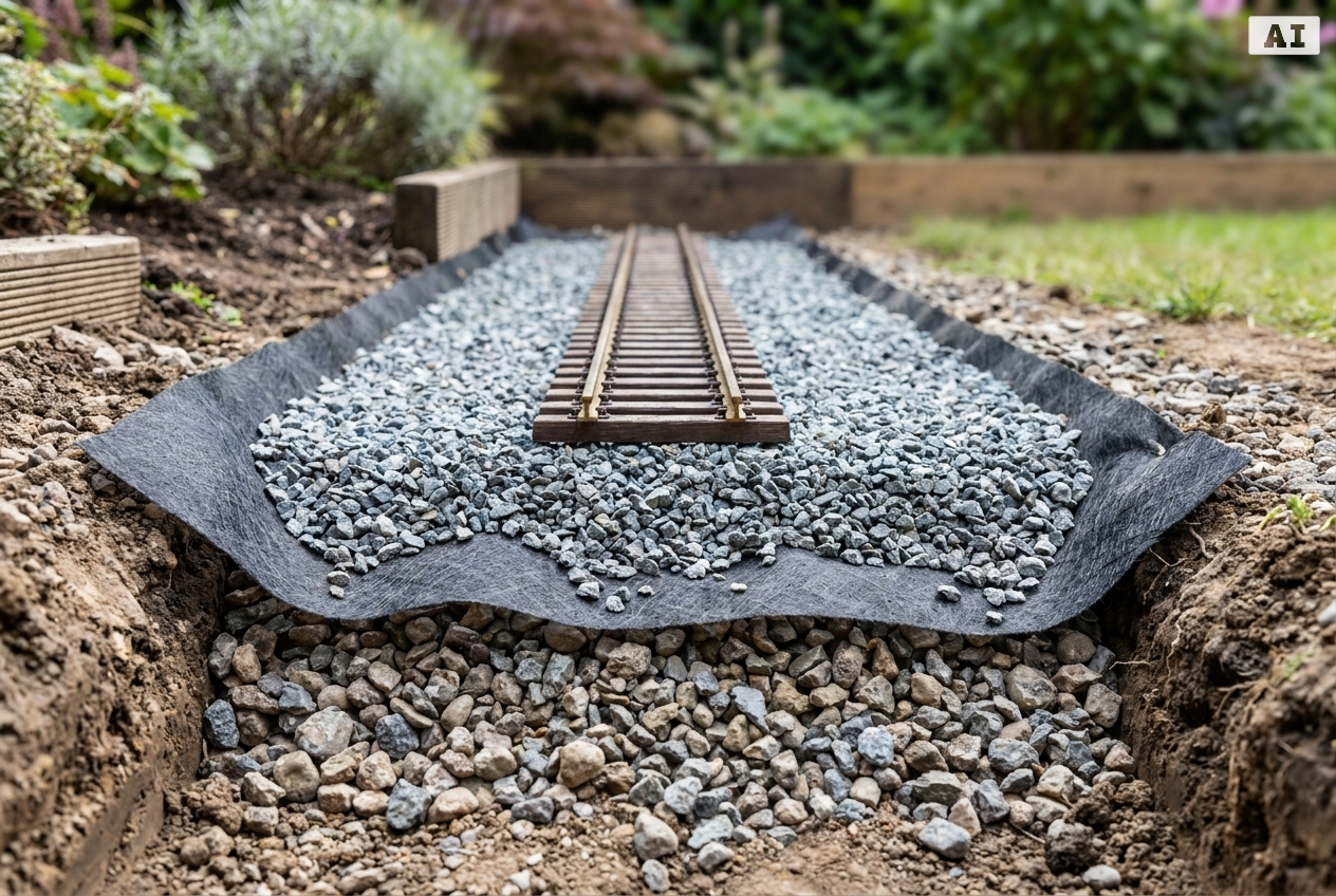

Staunässe ist der größte Feind der Gleislage. Gefrierendes Wasser dehnt sich aus und kann selbst schwere Betonfundamente oder Schotterbetten anheben. Als unterste Schicht dient eine grobe Schotter- oder Kieslage (Körnung ca. 16/32 mm), die als Drainage fungiert. Diese Schicht verhindert, dass Bodenfeuchtigkeit in die oberen Trassenebenen aufsteigt. Für maximale Stabilität kann zwischen dem Erdreich und der Frostschutzschicht ein Geotextil (Vlies) eingelegt werden, welches die Vermischung von feinen Bodenpartikeln mit dem groben Drainagematerial unterbindet.
  • Die Drainage-Schicht leitet Regenwasser effizient in tiefere Bodenschichten ab und schützt die Gleisanlage vor Frosthebung.
  • Verwendung von gewaschenem Kies verhindert das Zusetzen der Hohlräume durch Feinanteile und sichert die langfristige Durchlässigkeit.
  • Ein leichtes Quergefälle des Untergrunds optimiert den Wasserabfluss und schützt die Bettung vor Unterspülung bei Starkregen.
  • Die Verdichtung der Tragschicht mit einem Handstampfer erzeugt die notwendige Tragfähigkeit für schwere Metallmodelle der Spur G.
  • Einbau eines Trennvlieses verhindert das Absinken des teuren Gleisschotters in den Untergrund und spart langfristig Materialkosten.

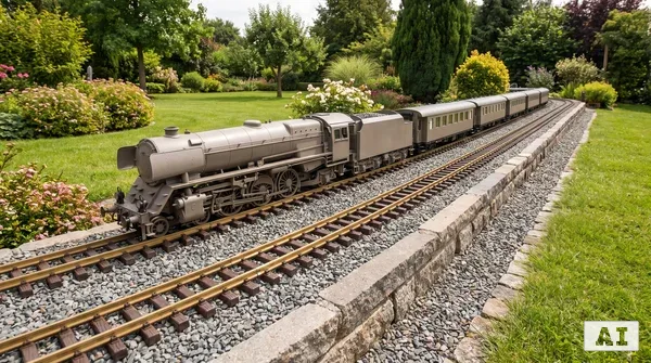

In der Spur-G-Gemeinschaft haben sich zwei primäre Verfahren für den Oberbau etabliert. Die Entscheidung hängt von der gewünschten Flexibilität und der Geländebeschaffenheit ab. Ein Betonfundament bietet die höchste Stabilität und eignet sich besonders für steile Hanglagen oder Brückenauffahrten. Hierbei wird ein schmaler Graben mit Magerbeton verfüllt, auf den die Schienen direkt montiert oder aufgeklebt werden. Der Vorteil liegt in der absoluten Spurtreue, der Nachteil in der starren Fixierung, die kaum Korrekturen zulässt.
Das klassische Schotterbett hingegen orientiert sich am Vorbild der großen Bahn. Hierbei liegen die Gleise in einem Bett aus Splitt oder speziellem Gartenbahnschotter. Diese Methode bietet eine exzellente Geräuschdämmung und erlaubt die thermische Ausdehnung der Messing- oder Edelstahlprofile. Da sich die Schienen bei Sonneneinstrahlung signifikant ausdehnen, wirkt das flexible Schotterbett wie ein Puffer. Bei Modell-Land finden Sie im Wiki detaillierte Anleitungen, wie Sie die richtige Körnung für wetterfeste Anlagen auswählen.

Für den sichtbaren Teil der Bettung sollte ausschließlich UV-beständiger und frostfester Basaltsplitt oder Granitschotter verwendet werden. Kalkhaltige Gesteine können mit der Zeit verwittern und die Schienenprofile durch chemische Reaktionen angreifen. Für eine dauerhafte Fixierung im Schotterbett bieten wir bei Modell-Land spezielle Schotterkleber an, die elastisch bleiben und somit die physikalischen Bewegungen der Gleise bei Temperaturschwankungen mitmachen, ohne zu reißen.

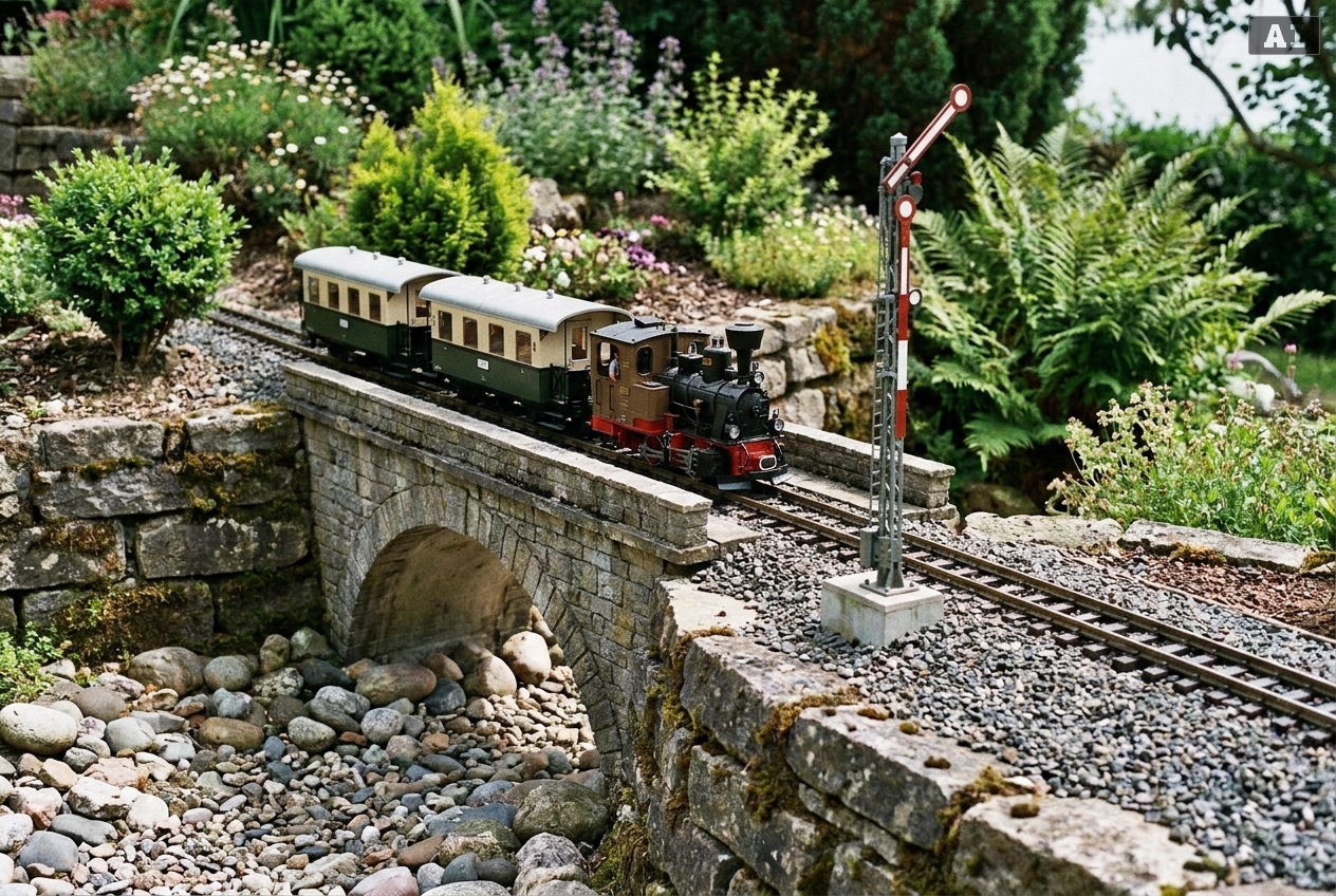

Brücken sind die Highlights jeder Gartenbahnanlage, stellen aber besondere Anforderungen an die Statik. Ein Brückenkopf muss absolut setzungsfrei gegründet sein. Schon minimale Absenkungen führen dazu, dass die Schienenstöße am Übergang nicht mehr fluchten. Dies beschädigt auf Dauer die Schleifer Ihrer Lokomotiven oder führt zu Kurzschlüssen bei der Beleuchtung der Waggons. Verwenden Sie für Brückenwiderlager immer ein tiefreichendes Fundament. Die Anbindung der Brückenelemente muss thermische Ausdehnungen erlauben. Schienen dehnen sich im Sommer aus und ziehen sich im Winter zusammen. Fest installierte Brücken benötigen daher an einer Seite ein Gleitlager für die Gleise, um Verwerfungen zu verhindern. Bei Steigungen ist die gleichmäßige Neigung entscheidend. Ein Knick im Übergang von der Ebene in die Rampe hebelt lange Loks aus den Schienen. Besonders US-Modelle wie eine massige Mogul US-Dampflok LGB reagieren empfindlich auf abrupte Neigungsänderungen. Planen Sie Ausrundungen am Anfang und Ende jeder Steigung ein. Um die Rampe dauerhaft stabil zu halten, müssen Sie die Tragschicht verdichten. Unverdichteter Boden gibt unter der Last der Züge und durch Erosion nach. Nutzen Sie für den Aufbau der Steigungen frostsicheres Material wie Schotter oder Kies. Eine saubere Entwässerung ist hier besonders wichtig, damit das Fundament der Rampe nicht unterspült wird. Massive Bauwerke im Garten erfordern oft eine Armierung. Integrieren Sie Stahlstäbe in Ihre Betonrampen, um Risse durch Bodenbewegungen zu vermeiden. Dies schützt auch die integrierte Kabelführung für Signale oder Weichenantriebe. Eine sorgfältige Bauweise in diesem Bereich spart Ihnen hunderte Stunden an späterer Fehlersuche und Reparatur. Letztlich bestimmt die Qualität des Unterbaus, wie viel Freude Sie an Ihren Modellen haben. Eine perfekt ausgerichtete Trasse schont die Getriebe und Radsätze Ihrer wertvollen Fahrzeuge. Investieren Sie die nötige Zeit in die Erdarbeiten, bevor Sie die ersten Schienenmeter verlegen. Ihr Rollmaterial wird es Ihnen durch Laufruhe und Zuverlässigkeit danken.
