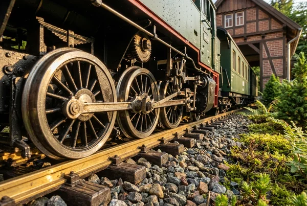

RUBRIK 1: Grundlagen und Technik der Spur G Gartenbahn
Die Besonderheiten der Spur G im Außenbereich
Die Gartenbahn, international oft als Spur G bezeichnet, nutzt eine Spurweite von 45 mm. Der Maßstab variiert je nach Vorbild meist zwischen 1:22,5 und 1:29. Diese Größe ist kein Zufall: Sie ermöglicht eine mechanische Stabilität, die für den Betrieb in einer natürlichen Umgebung unerlässlich ist. Im Gegensatz zu kleineren Spuren müssen Komponenten einer Gartenbahn Temperaturschwankungen, direkter Sonneneinstrahlung und Feuchtigkeit trotzen. Hochwertige Kunststoffe mit UV-Stabilisatoren und korrosionsbeständige Metalle wie Messing oder Edelstahl bilden das Rückgrat dieser Technik. Besonders wichtig ist hierbei die Wahl des richtigen Schienenmaterials. Gleise und Schienen müssen nicht nur elektrisch leitfähig bleiben, sondern auch mechanischen Belastungen durch thermische Ausdehnung standhalten.
Die Geschichte dieser Baugröße ist eng mit der Vision verknüpft, die Eisenbahn aus dem Keller in den Garten zu bringen. Dies erforderte völlig neue Ansätze in der Getriebetechnik und Stromabnahme. Moderne Dampfloks verfügen heute über mehrstufige Getriebe und kugelgelagerte Achsen, um auch bei Steigungen und Radien im Garten eine konstante Zugkraft zu gewährleisten. Ein entscheidender Faktor für die Langlebigkeit ist die Wartungsfreundlichkeit. Da die Umweltbedingungen im Freien deutlich härter sind als im Innenraum, ist der Zugang zu Ersatzteilen ein zentraler Aspekt für jeden Profi. Modell-Land hält daher über 6000 verschiedene Ersatzteile bereit, um den Werterhalt Ihrer Modelle sicherzustellen.

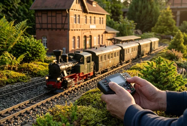

Digitalisierung und Steuerungstechnik
In der heutigen Zeit ist die digitale Steuerung der Standard für eine anspruchsvolle Gartenbahn. Ein Digitaldecoder im Inneren der Lokomotive ermöglicht nicht nur die unabhängige Fahrt mehrerer Züge auf demselben Gleisabschnitt, sondern steuert auch komplexe Licht- und Soundfunktionen. Die Übertragung der Signale erfolgt meist über das Gleisprofil, wobei moderne Zentralen Ströme von bis zu 10 oder 20 Ampere liefern können, um auch schwere Züge mit mehreren Motoren sicher zu bewegen. Die Kompatibilität zwischen verschiedenen Herstellern ist durch das DCC-Protokoll weitgehend gewährleistet, was Modellbahnern eine enorme Flexibilität bei der Zusammenstellung ihres Fuhrparks bietet.

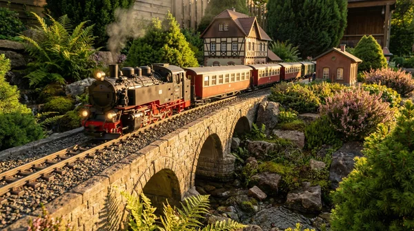

RUBRIK 2: Praxis-Ratgeber für den Aufbau Ihrer Gartenbahn
Der solide Unterbau: Das Fundament für Fahrspaß
Der häufigste Fehler beim Aufbau einer Gartenbahnanlage ist ein unzureichender Unterbau. Da sich der Boden durch Frost und Nässe bewegt, müssen die Gleise auf einem stabilen, aber flexiblen Bett liegen. Bewährt hat sich ein Graben von ca. 20-30 cm Tiefe, der mit Frostschutzschotter verfüllt und verdichtet wird. Darauf folgt eine Schicht Edelsplitt, in die das Gleisbett eingebettet wird. Dies gewährleistet eine optimale Drainage und verhindert, dass die Schienen im Schlamm versinken oder durch Frost gehoben werden. Besonders bei Brückenkonstruktionen ist Präzision gefragt. Unsere Brücken aus HDPE-Kunststoff sind speziell für diese Belastungen entwickelt worden und lassen sich modular erweitern, um auch tiefe Täler in Ihrer Gartenlandschaft sicher zu überqueren.
