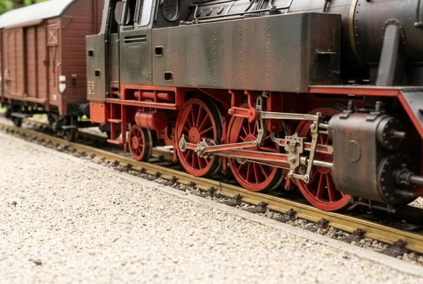

Ein weiterer kritischer Punkt sind die Haftreifen. Diese Gummiringe sorgen für die nötige Traktion bei Steigungen und schweren Zügen. Mit der Zeit wird das Material spröde oder dehnt sich aus. Ein schleuderndes Antriebsrad ist ein sicheres Indiz für fällige Ersatzteile für LGB oder ML-Train Modelle. Tauschen Sie Haftreifen immer paarweise pro Achse aus, um einseitige Belastungen zu vermeiden.
Im Inneren der Triebfahrzeuge sind es vor allem die Getriebezahnräder, die hohen Kräften ausgesetzt sind. Kunststoffzahnräder können bei Überlastung oder durch eingedrungene Fremdkörper Zahnausfall erleiden. Für komplexe Instandsetzungen an Fahrwerken, wie etwa bei der Fünfkuppler 1E 1-Schmalspurlok 99 7238-1 LGB 26813, halten wir spezielle Explosionszeichnungen bereit. So finden Sie exakt das Zahnrad, das für den reibungslosen Kraftschluss sorgt.
Auch die Kupplungen und Puffer gehören zu den gefährdeten Außenteilen. Durch Rangierunfälle oder UV-Strahlung können Kunststoffteile brechen. Da diese Komponenten die Betriebssicherheit des gesamten Zugverbandes gewährleisten, sollten Sie hier keine Kompromisse eingehen. Wir führen zahlreiche Lok- und Wagenteile, die eine schnelle Wiederherstellung der Einsatzbereitschaft ermöglichen.
