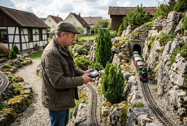

Gartenbahn elektrolokomotive für enge radien und steigungen – Detailansicht

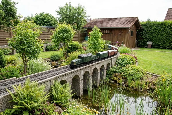

Gartenbahn elektrolokomotive für enge radien und steigungen in der Praxis
