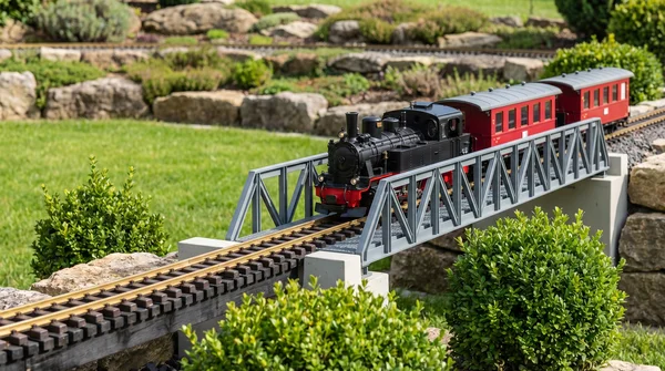

Gartenbahn Brücken und Tunnel selbst bauen: Tipps zur Konstruktion
Ein stabiles Fundament ist das A und O. Brückenpfeiler sollten auf frostfrei gegründeten Betonpunktfundamenten stehen, um Setzungen im Erdreich zu verhindern. Bei Tunneln ist auf eine ausreichende Drainage zu achten. Staunässe im Tunnelinneren kann im Winter zu Frostschraubungen führen, die das Gleisbett anheben und Entgleisungen verursachen.

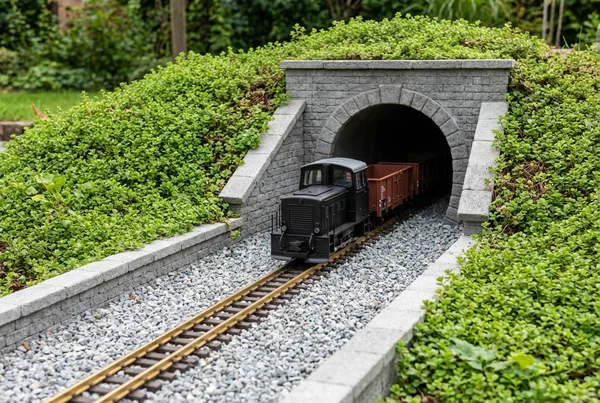

Schritt-für-Schritt: Tunnel und Portale selbst gestalten
Ein Tunnel bildet das Herzstück jeder anspruchsvollen Gartenbahnanlage. Er bricht Sichtlinien auf und schafft künstliche Distanz zwischen verschiedenen Anlagenteilen. Wer eine Gartenbahn Tunnel selbst bauen möchte, steht vor besonderen technischen Herausforderungen. Witterungseinflüsse, Erddruck und Feuchtigkeit wirken permanent auf das Bauwerk ein. Ein einfacher Hohlraum im Erdreich genügt den Ansprüchen einer dauerhaften Spur G Anlage nicht. Präzise Planung schützt Ihre wertvollen Lokomotiven vor Schäden durch herabstürzendes Gestein oder eindringendes Wurzelwerk.
Tunnelbau: So sichern Sie den Untergrund
Stabilität beginnt unter der Grasnarbe. Ein massives Fundament aus frostsicherem Material verhindert, dass sich der Tunnel im Winter hebt oder senkt. Nutzen Sie für die Tunnelröhre robuste Materialien wie Betonrohre oder UV-beständige Kunststoffelemente. Diese halten dem enormen Druck des umgebenden Erdreichs stand. Achten Sie auf einen ausreichenden Querschnitt, damit auch große Maschinen wie die Fünfkuppler-HSB-Schmalspurdampflok 99 222 sicher passieren können. Die lichte Höhe muss Stromabnehmer und Schornsteine berücksichtigen.
Verhindern Sie Staunässe innerhalb der Röhre durch ein leichtes Gefälle oder eine Drainage-Schicht aus Kies. Ohne Wasserablauf droht im Winter Frostsprengung, die das Bauwerk zerstört. Eine Abdichtung der Oberseite mit Teichfolie schützt die Konstruktion vor einsickerndem Regenwasser. Wurzeln von nahen Sträuchern suchen sich oft den Weg durch kleinste Ritzen. Eine geschlossene Röhre aus Stein oder Beton bietet hier den besten Schutz. Kontrollieren Sie den Innenraum regelmäßig auf Ablagerungen oder tierische Bewohner.
Die Innenwände sollten glattflächig sein, um hängenbleibende Fahrzeuge zu vermeiden. Kalkulieren Sie bei Kurvenradien im Tunnel einen großzügigen Überhang ein. Lange Personenwagen oder eine ausladende UP-Dampflok 20230 schwenken in der Mitte oder an den Enden weit aus. Ein zu eng bemessener Tunnel führt unweigerlich zu Kratzern an den Gehäusen. Testen Sie die Durchfahrt vor dem endgültigen Verfüllen der Erde mit Ihren längsten und breitesten Modellen.
Gestaltung realistischer Tunnelportale
Das Tunnelportal Spur G ist die Visitenkarte Ihrer Unterführung. Es markiert den Übergang von der freien Strecke in den Berg. Nutzen Sie wetterfesten Beton oder speziellen Outdoor-Gussmörtel für die Portale. Formteile aus dem Fachhandel lassen sich mit Abtönfarben individuell patinieren. Ritzen Sie Mauerstrukturen direkt in den feuchten Zement, um eine realistische Optik zu erzielen. Achten Sie auf die Maßstäblichkeit der Steine, damit das Gesamtbild harmonisch wirkt.
Setzen Sie seitliche Stützmauern ein, um das angrenzende Gelände abzufangen. Diese Flügelmauern verhindern, dass Erde bei starkem Regen auf die Gleise gespült wird. Eine natürliche Integration gelingt durch die Bepflanzung mit Steingarten-Gewächsen oder Moosen. Diese Pflanzen gedeihen auf kargem Untergrund und kaschieren die Übergänge zum künstlichen Bauwerk. Achten Sie darauf, dass keine Pflanzenteile in das Lichtraumprofil ragen. Regelmäßiger Rückschnitt sichert den störungsfreien Betrieb.
Für Reparaturen an den Zügen im Tunnelinneren empfiehlt sich eine Revisionsöffnung. Diese kann als abnehmbares Felsstück oder getarnter Schacht ausgeführt werden. Nichts ist ärgerlicher als eine entgleiste Mogul US-Dampflok, die unerreichbar im Berg feststeckt. Beleuchtete Portale erhöhen den optischen Reiz in der Dämmerung. Verwenden Sie hierfür wasserdichte LED-Technik, die fest im Mauerwerk vergossen wird. So setzen Sie Ihre Züge auch bei Nachtfahrten perfekt in Szene.
Integration der Gleisprofile im Tunnel
Der Gleisbau im verdeckten Bereich erfordert höchste Sorgfalt. Da der Zugriff erschwert ist, müssen die Schienen absolut sicher liegen. Verwenden Sie hochwertiges Gleisbau Zubehör Gartenbahn wie verschraubbare Schienenverbinder aus Messing. Diese garantieren eine dauerhafte mechanische und elektrische Verbindung. Lose Steckverbindungen führen durch Temperaturschwankungen im Außenbereich oft zu Kontaktproblemen. Im Tunnel ist die Fehlersuche zeitaufwendig und mühsam.
Fixieren Sie die Gleise auf einer stabilen Unterlage, beispielsweise einer Kunststoffplatte oder einem Betonbett. Flex-Schwellenbänder erlauben eine individuelle Anpassung an den Tunnelverlauf. Achten Sie darauf, dass die Profile keine Spannungen aufweisen. Ein sauberer Schienenstoß verhindert Entgleisungen und schont die Achslager Ihrer Waggons. Falls Sie Schienenteile kürzen müssen, entgraten Sie die Schnittkanten gründlich. Scharfe Kanten können die empfindliche Elektronik oder Kabel im Gleisbereich beschädigen.
Planen Sie eine Stromeinspeisung direkt vor und hinter dem Tunnel ein. Dies stellt eine konstante Spannungsversorgung sicher, falls die Leitfähigkeit innerhalb der Röhre nachlässt. Für den Austausch verschlissener Komponenten halten Sie passende Lok- und Wagenteile sowie Schleifkontakte bereit. Eine saubere Schienenoberfläche ist im Tunnel besonders wichtig, da hier Feuchtigkeit langsamer abtrocknet. Ein regelmäßiger Reinigungslauf mit einem Schienenreinigungswagen beugt Oxidationsschichten vor und sichert den Fahrspaß.

Dehnungsfugen und Schienenverbinder
Metall arbeitet bei Temperaturwechseln unaufhörlich. Ein drei Meter langes Gleisstück dehnt sich zwischen Winterfrost und Sommerhitze um mehrere Millimeter aus. Ohne Spielraum entstehen gefährliche Verwerfungen. Die Schienen drücken sich aus den Schwellen oder heben sich vom Brückendeck ab.
Eine fachgerechte Schienenverbinder Montage ist die Lösung für dieses Problem. Nutzen Sie hochwertige Schraubverbinder anstelle einfacher Steckverbindungen. Diese fixieren die Profile sicher und gewährleisten gleichzeitig den Stromfluss. Lassen Sie an den Stößen auf Brücken stets eine kleine Lücke als Dehnungsfuge.
Bei langen Rampen empfiehlt sich die Verwendung von Flexgleisen. Hier kommt die Gleisbiegegerät Anwendung ins Spiel. Mit diesem Werkzeug bringen Sie die Schienenprofile in die exakte Kurvenform, ohne Spannungen im Material zu erzeugen. Ein sauber gebogenes Gleis reduziert den Seitendruck auf die Brückenlager erheblich.
Achten Sie auf die Kompatibilität Ihrer Komponenten. Viele Gartenbahner nutzen für ihre Schlepptenderlok 2015 22150 2017 schwere Metallradsätze. Diese fordern die Stabilität der Gleisstöße zusätzlich heraus. Nur fest verschraubte Verbinder verhindern hier das Wandern der Schienenprofile.
Vergessen Sie die elektrische Leitfähigkeit nicht. Brücken sind oft schwer zugänglich für spätere Reinigungsarbeiten. Verwenden Sie Graphitfett oder spezielle Kontaktpasten bei der Montage der Verbinder. Dies beugt Korrosion vor und sichert den Betrieb Ihrer Fünfkuppler 1E 1-Schmalspurlok 99 7238-1 LGB 26813 auch nach Jahren im Freien.

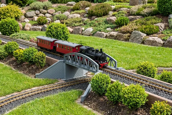

Sicherheit auf der Strecke: Entgleisungsschutz
Ein technischer Defekt oder ein Fremdkörper auf dem Gleis kann fatale Folgen haben. Auf ebener Erde entgleist ein Wagen harmlos ins Schotterbett. Auf einer Brücke droht der Absturz aus großer Höhe. Dies zerstört nicht nur das Gehäuse, sondern oft auch die filigrane Technik im Inneren.
Installieren Sie daher zwingend Führungsschienen oder Fangschienen. Diese verlaufen parallel zum Fahrgleis innerhalb der Spurweite. Sie halten die Radsätze bei einer Entgleisung in der Spur. Besonders lange Züge mit einem Einheitswagen 2-achsig 30000 30190 neigen in Kurven zu Hebelkräften, die den Schutz notwendig machen.
Prüfen Sie regelmäßig die Radsatzmaße Ihres Rollmaterials. Ein falsches Innenmaß führt an Herzstücken und Brückenzufahrten unweigerlich zu Problemen. Wer einen hochwertigen Spur G Bausatz Tipps entsprechend zusammenbaut, sollte auch die Justierung der Achsen nicht vernachlässigen. Dies gilt insbesondere für schwere Güterwagen.
Zusätzliche Sicherheit bieten seitliche Geländer oder Randbalken an der Brückenkonstruktion. Diese fangen kippende Fahrzeuge ab, bevor sie die Kante erreichen. Solche Details erhöhen zudem die Vorbildtreue Ihrer Anlage massiv. Eine realistische Optik geht hier Hand in Hand mit technischer Notwendigkeit.
Für schwere Lokomotiven wie eine UP-Dampflok 20230 ist ein stabiler Unterbau entscheidend. Die Brücke darf unter der Last nicht schwingen oder sich durchbiegen. Vibrationen übertragen sich sonst auf die Gleisverbindungen und lockern Schrauben über die Zeit. Kontrollieren Sie alle Befestigungspunkte einmal jährlich im Rahmen der Frühjahrswartung.
