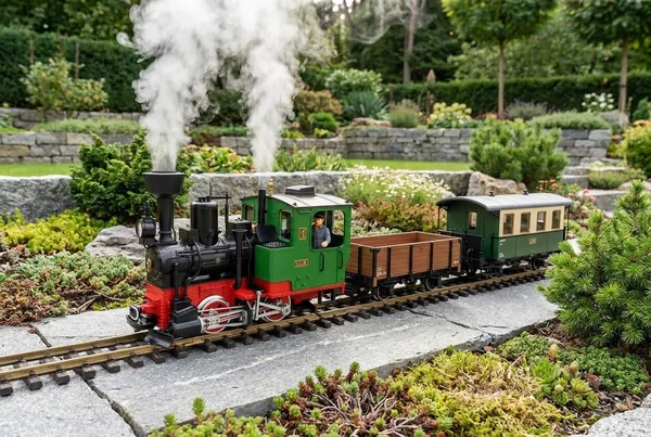

Wartung des Dampfentwicklers und Schornsteins
Der Dampfentwickler ist das zentrale Element für die optische Dynamik einer BR 99. Technisch gesehen handelt es sich um einen Widerstandsdraht, der spezielles Dampföl erhitzt, bis es verdampft. Dieser Prozess hinterlässt im Schornstein oft feine Rückstände, die mit der Zeit verharzen können. Wenn die Dampfentwicklung nachlässt, obwohl genügend Fluid eingefüllt wurde, deutet dies auf eine Verschmutzung oder einen Defekt des Heizelements hin. Eine Reinigung des Kanals mit einem Wattestäbchen kann hier oft erste Abhilfe schaffen.
Ein häufiger Fehler im Betrieb ist das Trockenlaufen des Dampfentwicklers. Ohne die kühlende Wirkung des Öls überhitzt der Heizdraht und brennt schließlich durch. In diesem Fall muss der komplette Einsatz im Schornstein gewechselt werden. Achten Sie beim Einbau auf die korrekte Polung und den festen Sitz, um Kurzschlüsse zu vermeiden. Die Kompatibilität zum jeweiligen Modell ist hierbei essenziell, da verschiedene Spannungen für Analog- und Digitalbetrieb existieren.
Für die Wartung älterer Modelle, etwa einer Schlepptenderlok 2015, führen wir die entsprechenden Ersatz-Heizelemente. Der Austausch erfordert meist nur wenig Werkzeug, sollte aber mit technischer Präzision durchgeführt werden. Ein verstopfter Schornstein führt nicht nur zu Frust beim Betrachter, sondern kann durch den Hitzestau auch das Gehäuse der Lokomotive beschädigen. Verformungen am Kunststoff sind oft die Folge von mangelhafter Belüftung der Dampfeinheit.
Nutzen Sie für eine optimale Funktion ausschließlich hochwertiges Dampfdestillat. Minderwertige Flüssigkeiten beschleunigen das Zusetzen der feinen Kanäle und mindern die Standzeit des Bauteils. In unserem Experten-Wiki finden Sie detaillierte Anleitungen, wie Sie den Dampfgenerator sicher ausbauen und reinigen. Eine gut gewartete Dampffunktion ist das Markenzeichen einer gepflegten Anlage und sorgt für staunende Blicke bei Gästen und Mitstreitern. Vertrauen Sie auf die Expertise von Modell-Land für Ihre Ersatzteilversorgung.
