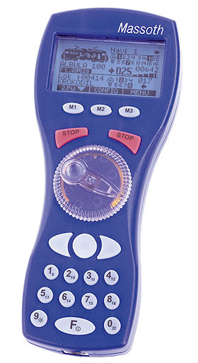

Genießen Sie die grenzenlose Freiheit bei der Bedienung Ihrer Modellbahn-Anlage mit dem neuen DiMAX Navigator. Erstmals bietet ein Handregler einen Funktionsumfang, der weit über die bisherigen Bedienmöglichkeiten von Handgeräten hinausgeht, so können z. B. Lokomotiven gesteuert und gleichzeitig Weichen geschaltet werden.
Grenzenlose Freiheit
Den Navigator erhalten Sie auch mit einem bidirektionalem FM-Funksystem. Damit können Sie sich frei auf Ihrer Anlage bewegen. Die benötigten Akkus können bequem per Buskabel wieder aufgeladen werden.
Typische Reichweite:
20-30m im Gebäude,30-100m im Freien.
Ergonomisch geformt
Das Gehäuse wurde nach ergonomischen Gesichtspunkten optimal geformt und der Schwerpunkt so ausbalanciert, so dass es perfekt in der Hand liegt. Mit dem symetrischen Querschnitt des Gehäuses ist der DiMAX Navigator für Links- und Rechtshänder gleichermaßen gut geeignet und optimal bedienbar.
Echtgrafik mit feiner Auflösung Das große und übersichtliche Grafikdisplay bietet umfassende Informationen zur aktuell gesteuerten Lok sowie Systemeigenschaften und der zweiten Funktion, die wahlweise geändert werden kann. Das Besondere: Im DiMAX Navigator sind viele Lokmodelle der Garten- Grossbahnhersteller abgelegt. So wird jede Lok mit dem echten Bild auf dem LCD dargestellt. Zusätzlich wird jede Lok mit einem individuellen Namen gekennzeichnet, so können die verschiedenen Loks der gleichen Baureihe eindeutig erkannt werden. Natürlich zeigt das Display auch die einzelnen Funktionen der gewählten Lok von F1 bis F16, Lichtsymbol, aktuelle Fahrstufe als Wert und grafischer Aussteuerungsanzeige sowie die Fahrtrichtung.
Beleuchtung
Als einer der weniger Handregler ist das Grafikdisplay mit einer weißen Hintergrundbeleuchtung und einer blau/weißen Tastaturbeleuchtung ausgestattet. Damit ist der Fahrbetrieb rund um die Uhr sichergestellt. Zum Stromsparen kann die Beleuchtung während des Funkbetriebs natürlich auch ausgeschaltet oder gedimmt werden. Zudem ist der Drehknopf (Geschwindigkeitsregelung) in verschiedenen Farben funktionsabhängig beleuchtet. Zusätzlich sind die STOP-Tasten bei ausgelöster STOP-Funktion beleuchtet.
Funktionsumfang
Der DiMAX Navigator unterstützt unter Anderem:
10239 Lokadressen
14; 28 sowie 128 Fahrstufen
Funktionen F1 bis F16 + Licht (auch als Tastfunktion)
Loksymbole aller gängigen Grossbahnmodelle (alle LGB Loks bereits als Bild integriert)
Lokname (alphanumerisch)
parallele & serielle Funktionsdatenverarbeitung
zwei Betriebsarten gleichzeitig: 2x Lokfahrmodus, oder 1x Lokfahrmodus + Weichenschaltmodus oder Fahrstrassen, ...
einfache Menüsteuerung
programmierbare STOP-Tasten
16 x 4-fach Loktraktion
16 Fahrstraßen à 15 Elemente
2048 Weichenadressen
2048 Rückmeldeadressen
32 Automatikfunktionen für Fahren oder Schalten
Systemanzeige (z.B. aktueller Strom der Zentrale)
Sperrfunktion (Modus mit eingeschr. Funktionen, z.B. als Kindersicherung)
