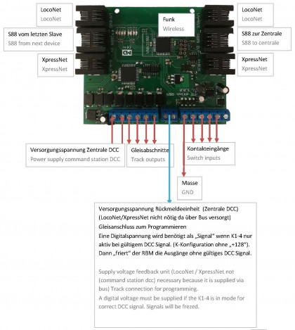

Das Rückmeldemodul ist ein analog und digital einsetzbarer Gleisbelegtmelder mit integrierter Rückmeldeeinheit (LocoNet, XpressNet oder S88). Neben der 4 kanäligen Besetztmeldeeinheit hat das Modul 4 weitere Kontakteingänge zur freien Verfügung für den Ei

Das Rückmeldemodul ist ein universell, analog und digital einsetzbarer Gleisbelegtmelder mit integrierter Rückmeldeeinheit (LocoNet, XpressNet oder S88). Der Gleisbelegtmelder unterstützt alle Digitalformate und Systeme. Neben der 4 kanäligen Besetztmeldeeinheit hat das Modul 4 weitere Kontakteingänge zur freien Verfügung (bspw. für den Einsatz von Reedschaltern, Kontakten oder einem weiteren Belegtmeldemodul ML-Train 84007000).
Die Stromempfindlichkeit ist in 255 feinen Schritten beliebig einstellbar. Daher ist das Modul auch ideal für Außenanlagen bei Feuchtigkeit nutzbar. Ebenso ist es möglich die 4 Eingänge zu konfigurieren und damit diverse Schaltaufgaben wie Richtungs- oder Pegelabhängigkeiten schalten zu können. Die XpressNet Rückmeldung ist nur an unseren ML-Train Zentralen möglich!
Das Rückmeldemodul erkennt Stromverbraucher innerhalb eines Abschnittes. Befindet sich ein Verbraucher innerhalb eines Abschnittes, schaltet der entsprechende Ausgang gegen Masse und die LED auf der Platine leuchtet. Dieses ist ideal geeignet zur Darstellung von Gleisplänen mit Anzeige aktuell belegter Gleisabschnitte, PC-Steuerung uvm.

  • Stromerkennungsgrenze einstellbar je Kanal
  • 4 Abschnitte überwachbar
  • 4 Kontakteingänge (für Reed oder weiteres BM)
  • 8 Integrierte LED´s
  • 10 A Spitze, 8 A Dauerlast je Kanal
  • analog/digital (jedes System)
  • 1 Belegmeldemodul integriert
  • CV-Programmierung
  • Diverse Schaltaufgaben einstellbar
  • Weichen schalten/Weichen rückmelden
  • XpressNet Schaltaufgaben (Kontakte schalten Weichen, Abläufe schalten Weichen) mit allen XpressNet Zentralen möglich
  • Rückmeldung über S88, LocoNet, XpressNet oder per Funk vorhanden
  • Rückmeldung über Funk oder XpressNet möglich (nur mit ML-Train oder MD-Zentralen)
  • Anschlussplan
