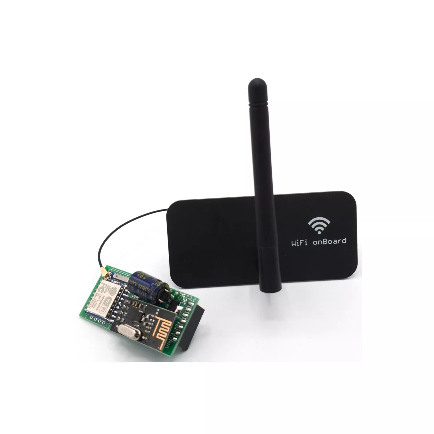

1x MZSpro WLAN Funkadapter mit Antenne und Rückwand
Mit dem MZSpro WLAN Funkadapter können Sie die Funkreichweite Ihrer MZSpro Zentrale auf ca 80 m erweitern.

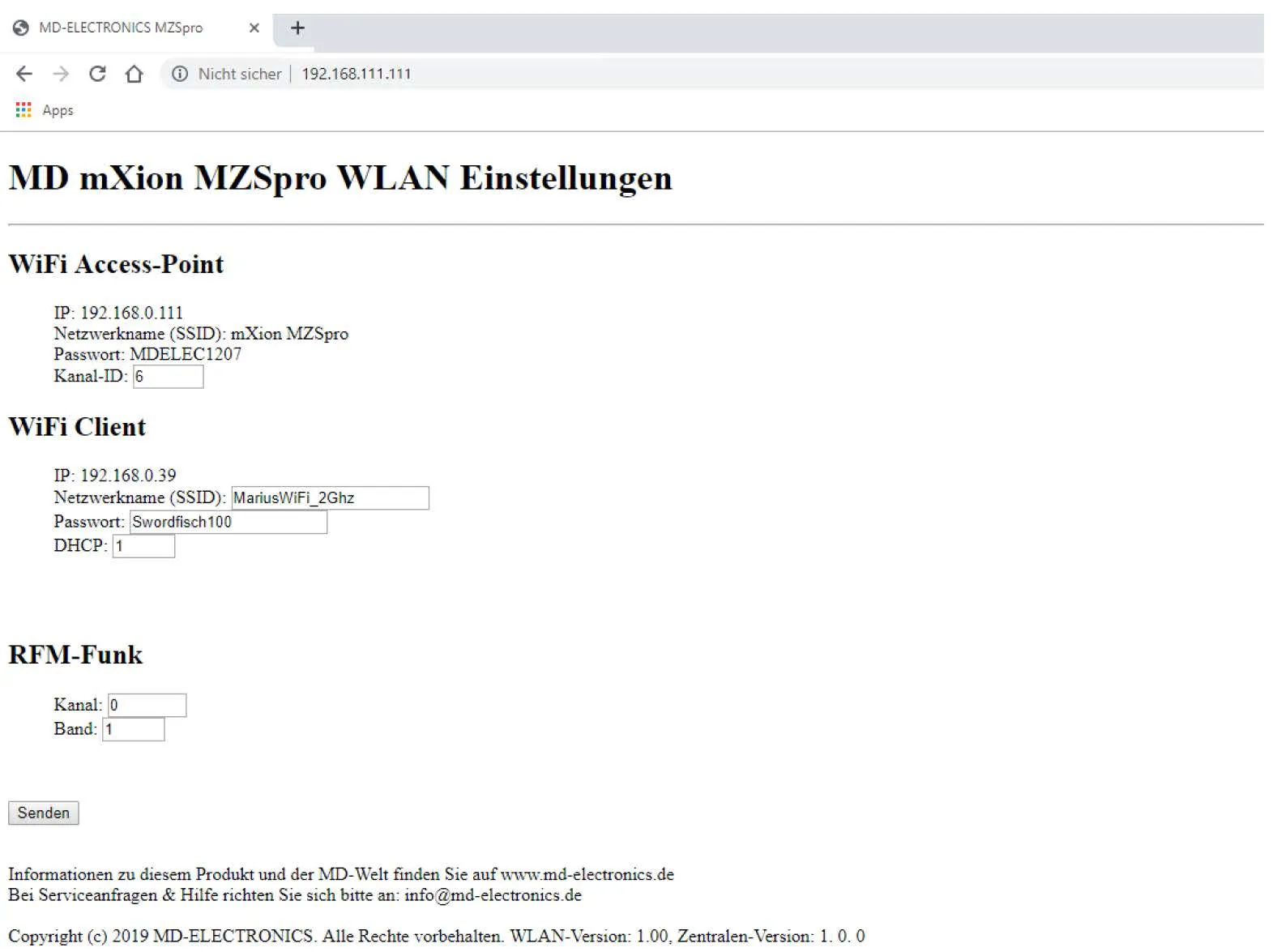

    Der zweite Modus ist die Clientaufschaltung, das heißt, Sie fügen das Modul in Ihr Haus-WLAN ein und können es über Ihr normales Netzwerk steuern. Ihr Handy hat dadurch weiterhin Internet, jedoch ist eine Steuerung nur möglich, wenn Sie sich innerhalb des WLAN befinden. Vorteil ist die bessere Steuerung durch Wände. Die Aufschaltung erfolgt über den integrierten Webserver. Dort können einige Einstellungen gemacht werden. Folgen Sie die nachfolgenden Schritte für die Integration in Ihr WLAN. Verbinden Sie ihr Handy oder PC mit dem WLAN mXion MZSpro mit dem Passwort MDELEC1207. Danach öffnen Sie Ihren Browser und geben folgendes ein: http://192.168.111.111 und drücken Enter. Es baut sich dann folgendes auf:
    Wichtig hier ist der Client-Modus. Dieser Modus ist der zweite von oben erwähnte. Dieser ist nötig, wenn Sie das Modul im eigenen WLAN aufschalten möchten. Geben Sie die SSID (Netzwerkname) Ihres Haus-WLAN ein ebenso wie Ihr Passwort. DHCP kann gewählt werden (Wert = 1) wenn die IP dynamisch vergeben werden soll (nur bei Bedarf).
    Über RFM-Funk stellen Sie den Kanal und das Band ein, auf dem die Funk-Rückmeldemodule von uns (MD-700x) laufen sofern vorhanden. Die gleichen Werte müssen auch im Modul eingestellt sein (siehe Anleitung BM, RM, RBM).
    Wenn Sie alles eingestellt haben, klicken Sie auf „Senden“ und warten Sie, bis das System sich aktualisiert hat. Sie sehen dann die IP des Systems, die in der App/Z21 WLANMAUS eingegeben werden kann.
