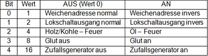

    Die Programmierung erfolgt bitweise über CV 49
