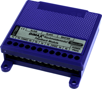

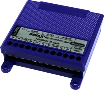

DiMAX Rückmeldemodul Massoth 8170001 (Alt LGB 55070)
Mit dem DiMAX Rückmelder geben wir Ihnen die Möglichkeit Ihre Modellbahn interaktiv zu steuern.
Funktionalität
Das DiMAX Rückmeldemodul dient zur Erkennung von Ereignissen auf der Modellbahnanlage, wie z.B. die Meldung eines Zuges auf einem bestimmten Gleis oder die Rückmeldung einer geschalteten Weiche. Das Modul überwacht 8 Kontakteingänge auf Änderungen. Bei einer Schaltänderung an einem Eingang wird auf dem Control- Bus ein Befehl an die Zentrale gesendet. Dies kann je nach Programmierung des Moduls verschiedene Aktionen bewirken. Entweder wird eine Weiche direkt geschaltet, eine Automatikfunktion in der DiMAX-Zentrale gestartet oder die Rückmeldung zu einem PC weitergeleitet. Nach der Auslösung wird der entsprechende Kontakt für ca. 2 Sekunden gesperrt, um ein mögliches Prellen (Mehrfachschalten) von Reedschaltern zu unterdrücken.
