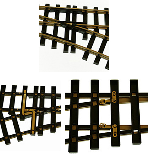

    Weiche links Messing R3 mit Verbinder ML-Train 8921255
    Die Weichenbettungen bestehen aus einem gespritzten Kunststoffteil.
    Um die Weichen so realistisch wie möglich zu gestalten, hat man sich bei der Produktion bis ins kleinste Detail an den Originalweichen orientiert. Daher haben auch diese Weichen die markanten Doppelschwellen unter dem Herzstück, denn an dieser Stelle muss eine Weiche extra verstärkt werden. Außerdem sind auch die Radlenker unserer Weichen so geformt. dass Lok- oder Waggonräder bereits vor der Herzstückspitze aufgenommen und dann geschmeidig über das Herzstück gelenkt werden. Dadurch kann die Lok nicht auf der Herzstückspitze auflaufen. Das Herzstück ist mit einer Lötöse für eine Polarisierung ausgestattet. Die Herzstückspitze besteht aus massivem Messing, was zur Folge hat, dass nun erstmals der unschöne Abstand zwischen Flügel- und Zwischengleis ebenfalls mit Strom versorgt wird.
    Das ist besonders für kleine Loks mit kurzen Achsabständen eine lang ersehnte Verbesserung, denn nun können Sie Ihre Lok auch mit langsamer Geschwindigkeit ohne Ruckeln und Probleme bequem über die Weiche lenken. Um einem reibungslosen Modellbahnbetrieb zu gewährleisten, wurde der Abstand zwischen Stammgleis und Radlenkern bewusst gewählt. So wird verhindert, dass sich die Achsen beim Durchqueren verklemmen. Auch bei der Länge der Radlenker wurde sich an Originalweichen orientiert.

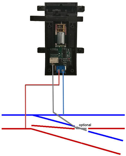

    2.1. Anschluss
    Schließen Sie die Kabel einfach an das Gleis oder ein analoges Stellpult an.
    Die Polarität des Anschlusses spielt keine Rolle, sofern man keine Herzstückpolarisation nutzt. Alternativ muss man mit CV49 = 32 das Herzstück invertieren oder die Anschlussklemmen des Antriebs tauschen. Im Inneren können Sie den Funktionsausgang zwischen den Kontakten A1 und DEC+ anschließen.
