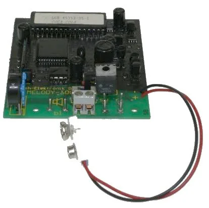

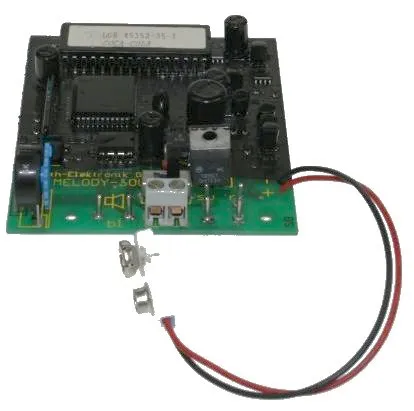

Umbau auf Stromaufnahme vom Gleis
Sie können den Soundwagen so umbauen, dass die Stromaufnahme direkt vom Gleis erfolgt. Zum Umbau benötigen Sie Werkzeug und folgende Teile:
- 67403 Kugelgelagerte Radsätze
- ca. 50 cm zweipoliges Kabel
Die Kugelgelagerten Radsätze verfügen über integrierte Stromabnehmer. Weiterhin verringern die Kugellager den Rollwiderstand des Wagens, so dass Sie längere Züge fahren lassen können. So bauen Sie Ihren Wagen um:
- Entfernen Sie die alten Radsätze.
- Bohren Sie ein Loch in den Wagenboden, durch das die Kabel geführt werden
Durchbohren Sie nicht die Platine.
- Montieren Sie die Kugelgelagerten Radsätze.
- Längen Sie für jeden Radsatz ein zweipoliges Kabel so ab, dass es von den Stiften auf der Achse durch das Loch im Wagenboden zur Platine führt.
- Löten oder klemmen Sie die Kontaktschuhe (liegen den Kugelgelagerten Radsätzen bei) jeweils an ein Ende der beiden Kabel und stecken Sie die Kontaktschuhe auf die Stifte an der Achse der Radsätze
- Führen Sie die Kabel durch den Wagenboden.
- Schließen Sie die Kabel an die Klemmen für die Gleisspannung auf der Platine an
Achten Sie darauf, dass die Kabel an beiden Radsätzen gleich gepolt sind, da sonst ein Kurzschluss entsteht.
